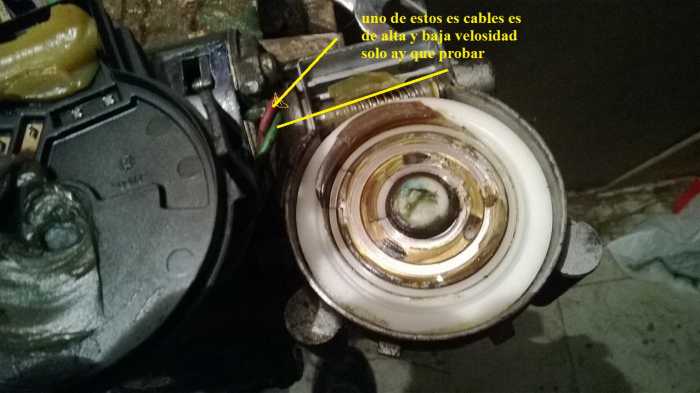

he conseguido un motor de limpiaparabrisas y queria utilizarlo para un proyecto que tengo en mente , y queria saber como he de conectar el motor a un transformador para poder utilizarlo.
el sistema de alimentacion que quiero utilizar para el motor es basicamente un tranformador de 220v a 12v o lo quesea y un regulador de voltage (regulador de intensida , potenciometro , dimmer o como lo querais llamar ) para poder regular la velocidad del motor desde 0 RPM a las Max RPM , el tema es que el motor trae una ficha conectada con 5 cables ( verde , rojo , negro con ralla morada , marron con ralla gris o blanca y marron) , de momento he probado el motor con un tranformador de 9v - 500 mA y solo he consegido que girase a unas 20 - 30 rpm en uno o otro sentido conectando el cable verde y el marron , con el resto de los cables he probado todo tipo de combinaciones y solo he consegido o que el motor metiese ruido y no girase o nada de nada .
asi que os pido ayuda para que me indiqueis como conectar los cables del motor para que este gira a la maxima velocidad y que a su vez se pueda regular la velocidad desde 0 RPM a las max RPM.
tambien me gustaria que me digerais que voltage , amperios y wattios ha de proporcionar el transformador para odtener la maxima velocidad y PAR del motor .
y seria posible aumentar el voltage entre 2 y 4 Voltios durante un tiempo maximo de 1 minuto para aumentar la velocidad maxima del motor , sin dañar o reducir la vida del motor .
aqui os pongo algunas fotos del motor :
PD . el modelo del motor es : Bosch 0390241307 CEP12V
gracias

hola borja55, con 9 v. y 500 mh. es muy poco para que gire bien y como dices, en algunos casos solo "suena", necesitas un transformador mas grande que te de 12 v DC y como poco 2 A, hazte a la idea que el fusible que lleva en el coche suele ser de unos 10 A, en los cables identifica el negativo y luego los otros son las velocidades del limpia ( lenta o rapida) por eso cuando lo pones en lenta te gira poco pero en rapida ya no puede con tan poco voltage. Saludos y que vaya bien el invento!!

Hola percy66, el problema es la corriente o sea el trasformador neseitas un trasformador mas grande de unos 5 Amperios o mas, loss motores de limpia parabrisas siempre tienen muchas entradas pero solo hay 3 que sirven 2 generalmente que van directamente al motor y 1 que es tierra o sea la carcassa y probalo con una bateria de automovil cual es el que te sirve y con respecto al control de rpm del motor nesecitas un circuito electronico para eso hay muchos en internet.

ya he detirminado cual es cada cable :
Rojo - Masa
Verde - Alta Velocidad
Marron - Baja Velocidad
Marron ralla blanca - ?
Negro ralla morada - ?
lo he probado con la bateria de mi saxo 1.5D de 12v y 60A , y queria saber que voltaje y amperaje seria el mas recomendado para el motor , la velocidad esta determinada por el voltaje ?
