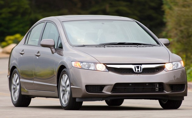

Espero sus respuesta y adjunto una foto parecida del tipo de honda que es
