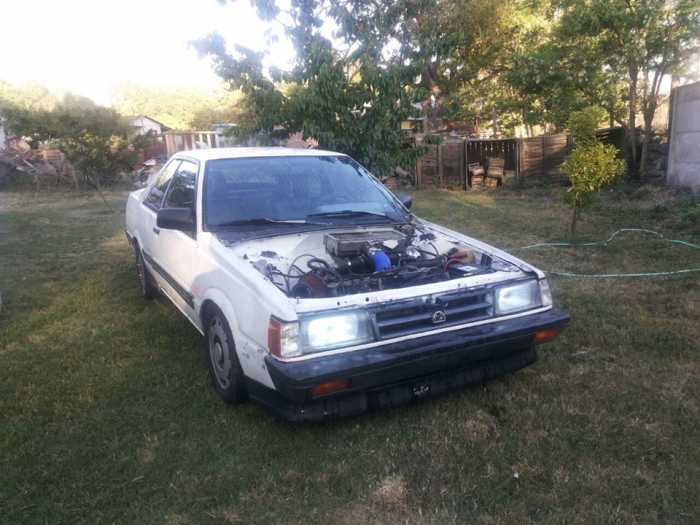

amigos, necesito recibir opiniones, instrucciones o alguna ayuda con mi subaru leone turbo coupe del 90'
sucede que el auto al estar el motor relativamente frio, acelera super bien, cargando 0.5 bar (stock) pero al calentarse un poco mas el motor, ya no acelera al momento de cargar el turbo 0.2 bar hacia arriba y empieza a dar "tirones" el motor...
he revisado la puesta a punto de la correa de distribucion y el encendido y esta todo ok...
si a alguien le ha pasado algo similar me gustaria recibir un poco de ayuda y que me cuente que puedo hacer. De ante mano gracias
PD: el auto tiene cambiado el turbo por un garrett a/r .48, intercooler sti, blow off HKS y tuberiá de escape en 3"

Seria bueno que nos contases si esto comenzo a pasar nada mas hacerle esos cambios ( turbo,etc.) o si funcionaban bien el conjunto y te lo ha empezado a hacer ahora. Pienso que si a sido al hacer esas modificaciones sea que: al ir en frio la mezcla es mas rica y va relativamente bien pero cuando calienta, deja pobre la mezcla en caliente y si le has aumentado el caudal de aire de admision, ( que el turbo meta mas aire, por ej. ) al acelerar los inyectores no den abasto suficiente quedando "cortos" y de ahi que se ahogue al acelerar, a ver mas opiniones. Saludos!!
