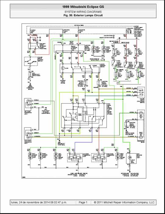

HOLA BUEN DIA, ALGUIEN ME PODRIA AYUDAR ? TENGO UN ECLIPSE MOD 99 2.0 AUTOMATICO, EL DETALLE QUE NO FUNCIONAN LAS DIRECCIONALES, ESTACIONARIAS NI EL STOP, ALGUIEN ME PODRIA DECIR, SI LLEVA DESTELLADOR Y DONDE LO TIENE? LLA SE LE CAMBIO LA PALANCA DE DIRECCIONALES Y SIGUE IGUAL, DE ANTEMANO GRACIAS

que tal te dejo un diagrama es para un eclipse GS 1999, espero te sirva y le entiendas, no es muy dificil, te explica desde la palanca hasta la caja de relays y hacia los focos

espero si te llegue el diagrama por que no puedo subo la foto pero no la veo en el mensaje ojala tu si la veas
