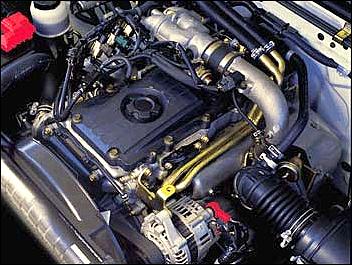

Tengo una Nissan Frontier turbo diesel 3.0, D22 del año 2010 y el problema es que cuando llego a 4ta ya no avansa como deberia de ser, no pica por mas que lo acelere y revoluciona poquisimo eh tenido estos problemas al pasar a los carros y me demoro mucho, no se que hacer o cual seria el problema? acaso es el turbo? No se... Espero que me puedan ayudar ahi les dejo una imagen paresida a mi motor
