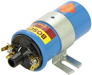

buenas amigos el problema de mi auto es que coloca las bobinas de ignicion caliente hasta el extremo que se dañan les he colocado un cable resistor de 2.3 ohm pero entonces falla ya no se calienta mi bobina es de 2.6 ohm pero buscando en google consegui que la boibna original del auto es de 0.7ohm a 0.9ohm en el enrrollado primario sera ese el problema por que las coloca caliente mi auto es de encendido electronico con modulo de encendido bosch 9220087005 que este usa bobina con el ohmiaje anterior dicho la otra es que las bobinas para platino sirven en los encendido electronicos ya que esas suelen ser de 2,6 a 3 omh
pd . compre una bobina bosch por amazom de 3ohm pero creo que no me servira
