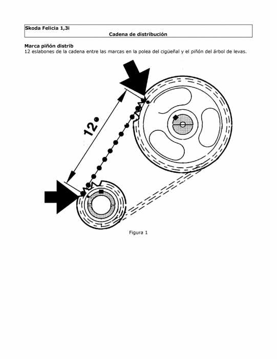

necesito cambiar cadena de distribucion de un skoda felicia 1.3 hay algun manual donde aparescan las marcas de cigueñal y leva para poner a punto la distribucion agradeseria alguna sugerencia

Respuesta de sorto73 sobre el tema consulta
hola te dejo el diagrama de como se instala la cadena esta tambien comprende los modelos 1995 - 2000 todos motor 3.1 , 3.1i y 3.1mpi.
