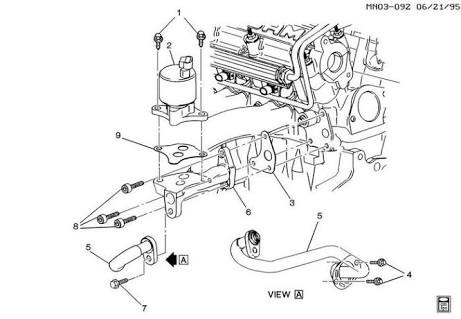

Buenas tardes compañeros, tengo una duda sobre mi Grand Am 2001 SE 2.4.
Lo que pasa es que mi auto esta un poco (Bastante) temblorino en ralenti. Ya limpie la valvula IAC y el cuerpo de aceleracion, pero sigue igual. Bueno, el chiste es que me dijeron que checara la valvula EGR, pero no la encuentro donde se supone que deberia estar. Mi pregunta es: Donde se ubica la valvula EGR en el motor de mi auto o no lleva??
Les adjunto una imagen de donde debe llevar la valvula pero en mi motor no hay nada de eso. Solo estan los huecos en mi motor como si hubieran retirado la valvula y la base de la valvula.
De antemano les agradesco sus respuestas. Saludos!!

Si no està en el mùltiple de escape es por que no la lleva.
En cuanto al ralenti inestable, revisa las bujias, cables de las mismas e inyectores.
