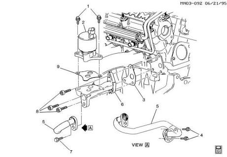

Les adjunto una imagen de donde debe llevar la valvula pero en mi motor no hay nada de eso. Solo estan los huecos en mi motor como si hubieran retirado la valvula y la base de la valvula.

Puede pasar dos cosas, o tu modelo no la trae de fàbrica o se la eliminaron, si tiene el espacio para instalarla la han eliminado sino el mùltiple de escape debe ser enterizo.

Entonces mas bien se la quitaron, porque tiene el espacio disponible en el motor, incluso tiene los orificios donde deberian ir instalados los tornillos.
Bueno, en ese caso, en que afectara el no traerla?? No marca ninguna luz en el tablero y hasta ahora no me habia percatado de su ausencia.
Me recomiendas reinstalarla??

La funciòn de la EGR es la de introducir gases de escape en la admisiòn para bajar la temperatura de la càmara de combustiòn y con ello evitar la formaciòn de òxido nitroso, gas altamente contaminante para la atmòsfera, la ausencia de la vàlvula tal vez te de problemas en la revisiòn tècnica vehicular cuando analizen los gases, pero si no la tiene y no enciende la luz de check, es un problema menos.
Me queda una duda que quiero que revises, dices que estàn los orificios de los tornillos de montaje, pero las dos perforaciones de pasaje de gases tal como està en el diagrama que pusiste, las taparon o no estan??
Tambièn mira si ves suelto por ahi el conector elèctrico que va en la vàlvula.
