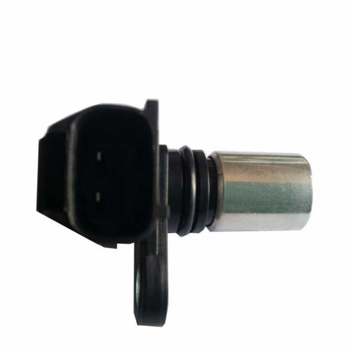

Revisa el sensor de cigueñal, no estoy seguro de que el de lafoto sea para tu modelo, es de Daihatsu y en todo caso no creo que sea muy diferente al tuyo.
