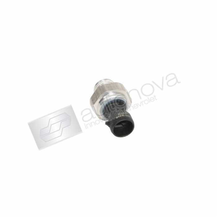

Cuando dices vàlvula de presiòn de aceite te refieres al sensor de presiòn? este de la foto?

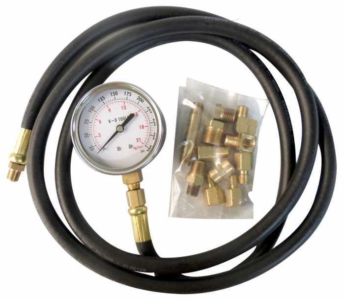

No creo que sea de presiòn el problema, para eliminar toda duda deberas sacar el sensor y colocar un manòmetro de presiòn y medir en forma directa dejando de lado el panel de instrumentos, hazlo con una de estos.

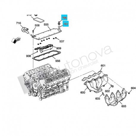

El manòmetro lo instalas en el esquema en el lugar donde marca 706.
