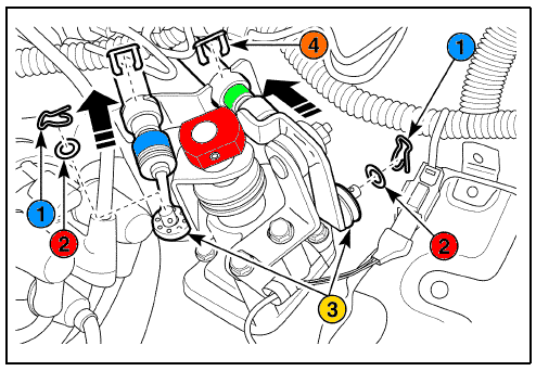

Hola amigos les cuento; tengo un spark LT 2008 800cc y debo cambiar el disco de embrague. ¿si suelto los cables de transmision de caja de cambio, se pierden las posiciones de las marchas? :( les agradezco su ayuda.
El siguiente usuario dijo gracias: mercetron, rodriglorioso92, erivil4
9 años 9 meses antes - 9 años 9 meses antes #50843 por charlypzz
Respuesta de charlypzz sobre el tema MANUAL DE TALLER CHEVROLET SPARK 2008
Si los sacas cuidadosamente no deberìa alterarse la calibraciòn, aqui te pongo un esquema por si tienes mas dudas.
1 Horquillas o clips de fijación
2 Arandelas
3 Cables de selección y cambio
4 Seguros tipo E
