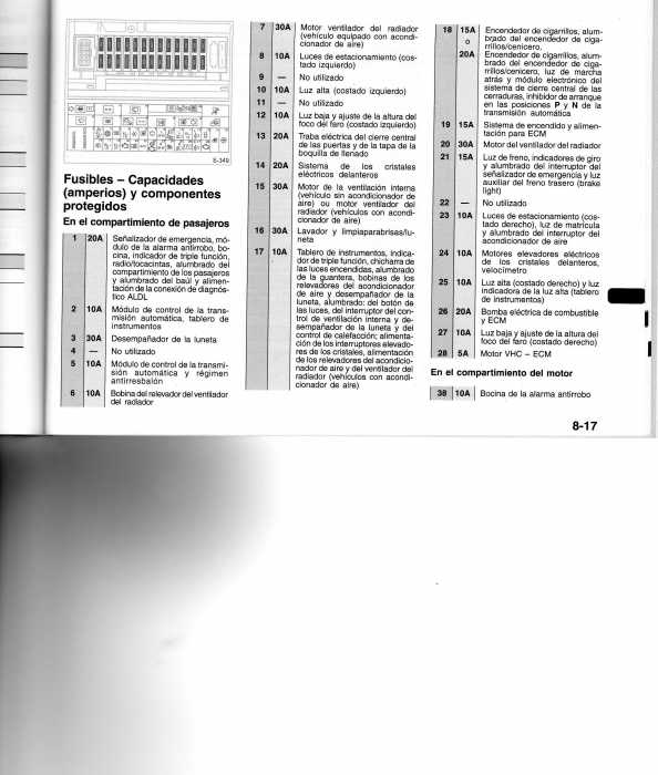

BUENAS TARDES ALGUIEN TENDRA EL MANUAL ELECTRICO DONDE INDIQUE EL DIAGRAMA DE LOS FUSIBLES DEL CORSA YA QUE EN LA TAPA DE ESTOS NO VIENE LA INDICACION DE CUAL PERTENECE

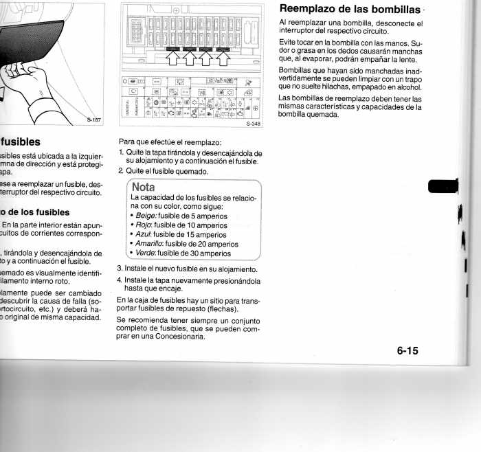

Hola, te escanie las hojas del manual del usuario donde figuran los números de los fusibles, espero que te sirva, saludos
