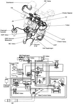

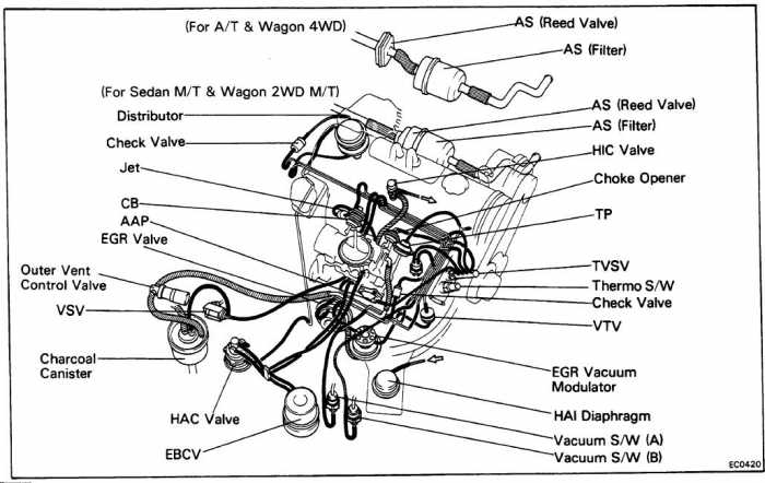

Por favor alguien me puede facilitar el manual de taller para el toyota tercel año 83 con motor 3AC. Me interesa enormemente la parte del diagrama de mangueras de vacio del carburador para el control de emision de gases.

ahi te envio unos diagramas que descargue espero te sirvan
