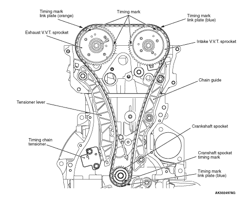

Saludos a todos quien tenga o me pueda ayudar con el manual de taller del Hyundai Santa Fe 2.4-16V 107Kw G4JSG año 2011 o tenga un diagrama de la distribución pero este es de cadena no de correa dentada para poderlo poner a punto gracias.

Hola a todos, motor.sport, hace poco vi un carro de estos, por un problema electronico. Investigando del Hyundai no encontre nada, pero en Wikipedia lei que es motor 2.4l, es un desarrollo conjunto Chrysler,Mitsubishi,Hyundai (world motor) con cadena de distribucion y distribucion variable, Hyundai 2.4l es equibalente endistribucion al mitsu 4B12. Del mitsu encontre esto tal vez te sirva
Con respecto al manual, yo utilize el del dodge caliber, que esta en la pagina, en manuals Chrysler, en este tambien se refieren al 2.4L como world engine.Aqui encontara en engine, 2.4L los procedimientos para colocar a punto la distribucion. saludo cordial desde Chile.

Hola fiat 147 muchas gracias por el aporte y la información voy a revisar en la lista de manuales como me indicas en los de chrysler cualquier novedad estaremos en contacto nuevamente muchas gracias saludos
