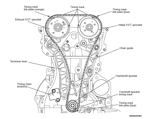

Buen Día, quisiera saber si alguno de ustedes me haria el favor de compartir el diagrama de la puesta a tiempo de un motor dodge 2.4 con cadena de distribucion y doble arbol de levas. dodge journey mod 2009.

Hola a todos, omarhsz :) , aquí esta el diagrama. saludos.

te agradesco mucho por el diagrama, saludos. :silly:
