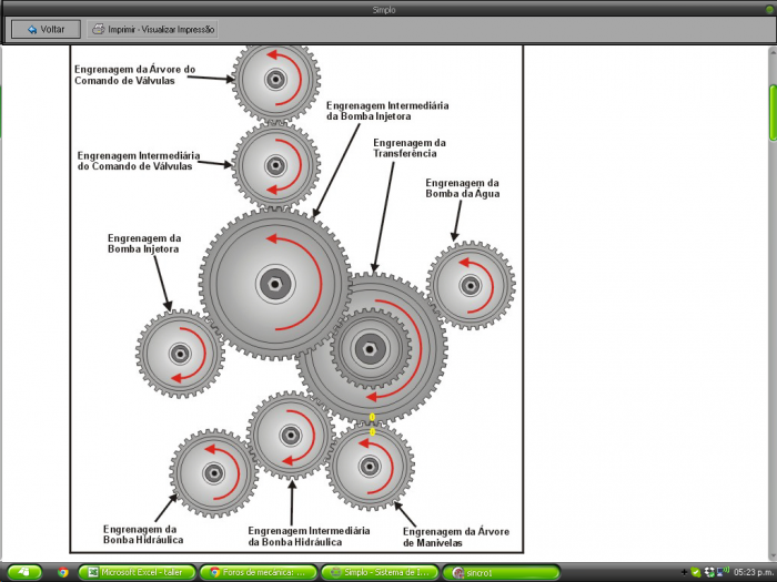

Respuesta de correlagos sobre el tema urgente manual chevrolet silverado 2005 motor 4.3
Este diagrama es de la 4.2, no se si es igual, espero que te sirva.
