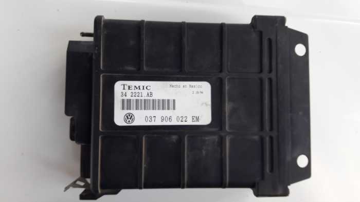

Hola compañeros quería saber si alguien me podría ayudar a conseguir el esquema de inyección de golf a3 México,tiene una centralita TEMIC de 25 pin la numeración es
037 906 022 EM,soy de Uruguay y los esquemas que hé conseguido no son de esa centralita y no puedo terminar de hacer funcionar mi auto,muchas gracias. :dry:

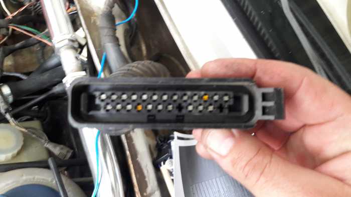

Hola Jedro no puedo darte el número ese porque toda la electrónica inyección y sensores y actuadores la compré en un desguace (desarmadero) y la instale en el mío que era carburador lo único que se que era un golf a3 mexico con la ecu Temic 34 2221 AB 037 906 022 EM la ecu tiene un cañito de vacio porque tiene el map dentro,es de 25 pin y en el peine donde se enchufa la ecu el pin 21 y 25 no están,está libre. es lo único que te puedo decir no se si te sirva,muchas gracias por tu tiempo,saludos Adrian.
