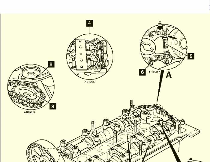

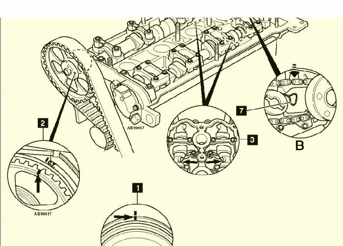

Necesito manual de taller de AUDI TT 2.0 TFSI del 2007 para cambiar distribución.
10 años 1 semana antes #51628 por MECANICA LLOVET
Respuesta de MECANICA LLOVET sobre el tema AUDI TT 8J
ESTA ES LA BANDA DE DISTRIBUCION Y HAY TE PONGO LA CADENA TRASERA .
10 años 1 semana antes - 10 años 1 semana antes #51629 por MECANICA LLOVET
las siglas de este motor son BWA
