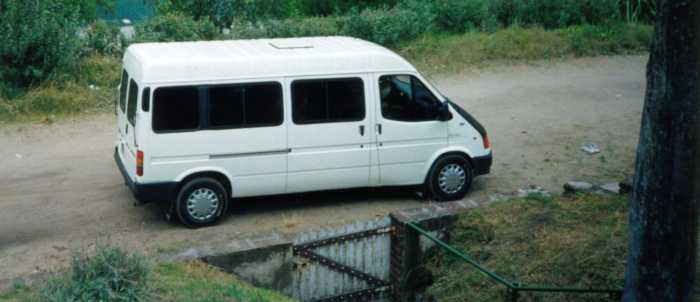

Hola. Tengo problemas con el arranque de mi furgoneta en invierno. El año pasado me ocurrió lo mismo, hasta que me cargué la batería. Cambie de batería y se solucionó. Este año ha empezado de nuevo y sospecho que tiene que ver con el calentador, aunque sobre éste respecto hay mucha discusión. ¿tiene o no tiene calentador o calentadores?. Creo que con el manual del motor saldré de dudas, amén de aprovechar para hacerla otras chapucillas. Mil gracias por adelantado.
