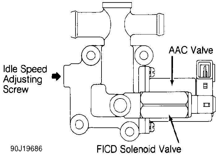

Respuesta de lepc sobre el tema probema con las rpm
hola...bueno..primero lo primero y es que te aconsejo revises el acelerador para comenzar por si acaso el cable o el pedal se han atascado. luego pues chequea el control de marcha minima que es una valvula ubicada en el multiple de admision a la altura de la mariposa de aceleracion generalmente. te envio una imagen aprox de esta valvula esperando ser de ayuda

por el año del auto creo maneja valvula de paso no iac puede posiblemente estar malo o en su defecto estar roto la alimentacion de este es una mangerita que alimenta de aire la valvula de paso para el ralenti empieza por esto antes de pensar en otra cosa, nos avisas saludos :woohoo:
