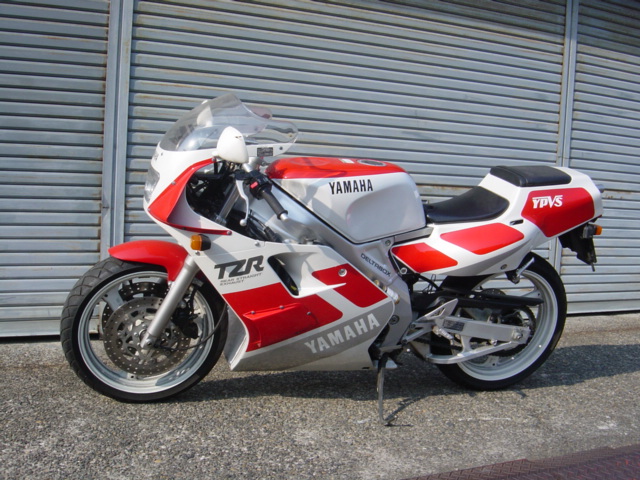

HOLA AMIGOS SOY FRANCISCO DE CHILE Y ESPERO ME PUEDAN AYUDAR TENGO UNA YAMAHA TZR 3MA Y MI CONSULTA ES KE PASA SI ELIMINO LOS CONDUCTOS DE AGUA K VAN ASIA EL CARBURADON DE LA MOTO?, PREGUNTO ESTO X KE LA MOTO ESTA CON PISTONES Y CAMISAS NUEVAS Y X UN SILINDRE ESTA TIRANDO UNO BLANCO Y ES ARTOOO CREO KE PUEDE SER X KE EL AGUA PASA ALA BENCINA, ENRREALIDAD ESO LO SUPONJO... EN FIN EPERO ME PUEDAN ACLARAR MI DUDA DE ANTEMANO MUCHAS GRACIAS..... :side:
