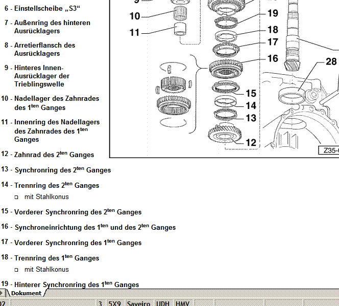

Tengo un problema con una caja de saveiro que me la trajeron desarmada, no se y no encuentro un manual que me diga que tipo de sincronizado lleva para la primera y segunda velocidad. Si el de anillo simple o el triple o, en su defecto el de primera triple y el de segunda simple. El hecho es que armo la caja anda un tiempo bien y luego se traba la primera y no la puedo sacar.
Gracias espero obtener ayuda o un manual que me permita resolver
Eduardo

Respuesta de Jueja sobre el tema Caja Saveiro
