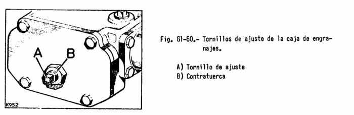

16 años 9 meses antes - 16 años 9 meses antes #11260 por ftort
Respuesta de ftort sobre el tema Mucho juego en la dirección de un Santana III
Hola,
he adjuntado la parte en que se habla de dicho ajuste.
Agradecería que me lo confirmaras, si es lo que me comentas.
Página extraída del manual que me descargué del web.
Saludos,

16 años 9 meses antes #11268 por kikemec
Respuesta de kikemec sobre el tema Mucho juego en la dirección de un Santana III
esactamente de esa parte es la que hablo amigo
