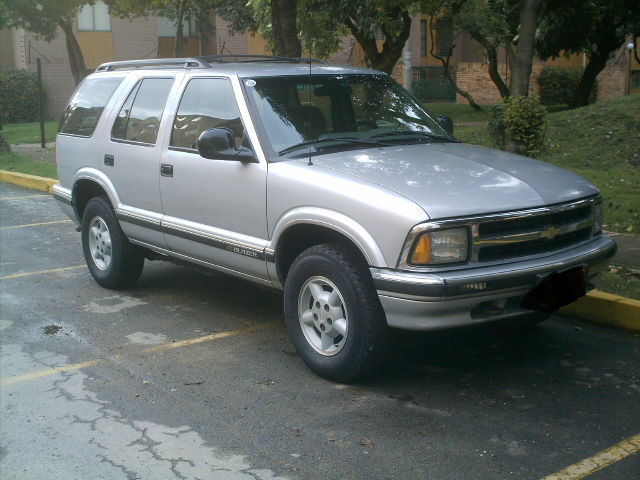

PROBLEMAS PARA ENCENDER MI BLAZER97 Publicado por gus0412
LO QUE PASA ES QUE MI CAMIONETA ME HACE BATALLAR DEMASIADO PARA ENCENDER POR PRIMERA VEZ EN EL DIA INDEPENDIENTEMENTE DE LA HORA YA LA AFINE LE LAVE LOS INYECTORES LE CAMBIE LA BATERIA Y LA BOMBA DE GASOLINA HACE POCO Y NADA SOLO POR UNAS DIAS FUNCIONO BIEN QUE MAS PUEDE SER SI ENCIENDE PERO ME HACE BATALLAR UNA VEZ QUE ENCIENDE 1 VEZ YA NO HAY PROBLEMA ME DIJERON QUE PODRIA SER EL SENSOR DE TEMPERATURA PERO NO SE DONDE ESTA ME PODRIAN DECIR PARA CALAR PRIMERO ANTES DE GASTAR MAS DINERO ESPERO ME PUEDAN AYUDAR
