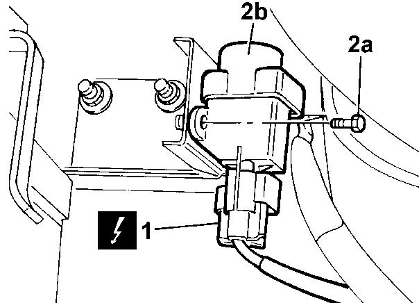

15 años 8 meses antes #11727 por tonigtv
Respuesta de tonigtv sobre el tema ayuda con fiat ducato 2.8 1999
Hola Buenos dias.
Casi seguro que al cambiar la bateria le distes un golge al boton del FPS (interruptor inercia) que esta cerca de la bateria y lo desarmastes, solo tienes que pulsar el boton de nuevo y listo apunto de arrancar.
Saludos Toni
