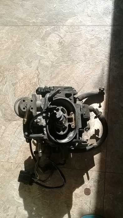

12 años 10 meses antes #44407 por petercalifornia
Respuesta de petercalifornia sobre el tema SALE HUMO BLANCO POR EL CARBURADOR DE UN TSURU II!
esta es la pieza que desmonte

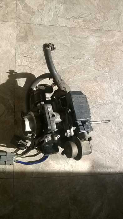

12 años 10 meses antes #44408 por petercalifornia
en la segunda foto aparece el sensor de oxigeno creo que puede estar danado ya que presenta como al de oxido o moho algo asi,asi que intentare con un repuesto aver que da ;)
