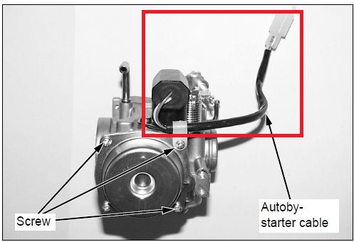

Tengo una NS 125 DLX con 6 años y 33000 Kms, hasta ahora iba muy bien pero llevo unos días con un problema, cuando arranco la moto en frió arranca correctamente y se mantiene al ralenti normal pero a medida que se va calentando se acelera hasta que llega un punto que tira de ti cuanto estas parado. Aparte que si circulas con ella consume mucha gasolina.
La he llevado al taller y después de tenerla dos días allí me dicen que esta reparada y me la entregan con el motor ya caliente y lo que habían hecho era bajar el ralenti para que no estuviera acelerada, claro cuando la arrancabas en frió se paraba. obviamente no les he pagado,
Yo tengo unas nociones de mecánicas bastante básicas y el libro de taller de la moto y a mi me da la impresión de que la avería esta en el starter eléctrico que enriquece la mezcla cuando esta fría pero no la normaliza después. he localizado el starter (esta atornillado al carburador) y el cable que lo alimenta y quería hacer la prueba de desconectarlo a ver si el funcionamiento es normal, pero me da miedo porque no se si esto se puede desconectar y luego arrancar la moto.
Os pego unas imagenes del carburador no vaya a ser que ne este equivocando y la mangue.
Adjunto una imagen del carburador.
Un Saludo y Gracias por adelantado

Supermen, por lo que cuentas no creo que sea el starter por que si se quedara dado cuando se calentara se pararia a ralentí yo me decanto por el tornillo del aire que no este bien regulado o una toma de aire
