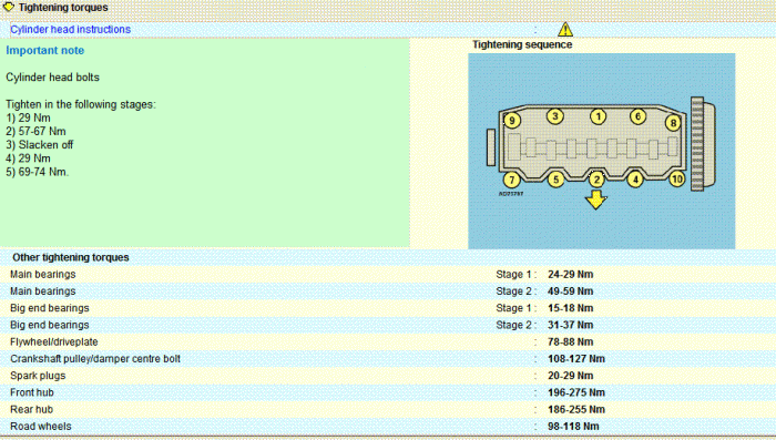

[hola amigos soy nuevo en este foro quiero ver si alguien me podria ayudar en proporcionarle los datos de a cuantas libras va torqueado el cigueñal de un tsuru mod 93 de tapa roja 8 valvulas de antemano les agradesco su ayuda nos vemos pronto.
15 años 6 meses antes #20799 por Jueja
Respuesta de Jueja sobre el tema torque de bancada y bielas de tsuru
Aqui puedes ver los especificaciones, saludos.
