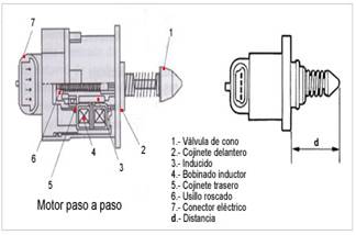

Con la ayuda de un amigo acelera el montor a 750 revoluciones, luego desconectar el motor paso a paso, dejarlo desconectado y veran que el coche funciona normalmente y ya no se vuelve a acelerar.-

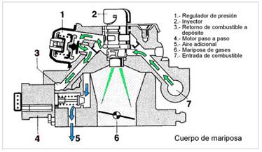

El " paso a paso regula el paso de aire de la computadora", y si esta trabado o le envia una orden mala, sonamos se acelera, y tenemos el problema descripto.
Es como un cebador, no pasa nada grave si no funciona nos da tiempo de poder llevarlo tranquilo a un buen mecánico y que nos diga, en su confianza cual es la real falla.-
