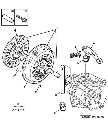

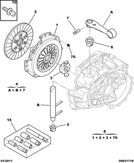

hola a mi me sale estas dos esquemas.un saludo.
15 años 5 meses antes #21325 por kikemec
Respuesta de kikemec sobre el tema AYUDA-Embrague-Citroen Xsara 1.9 Turbodiesel `99
si ese es el casoes la papa ponerlo, deves mover la palanca hasia adelante y meter el rodamiento medio girado, luego lo enderesa y las patitas encajan, si no es la ke trae los seguros claro.
