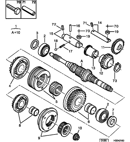

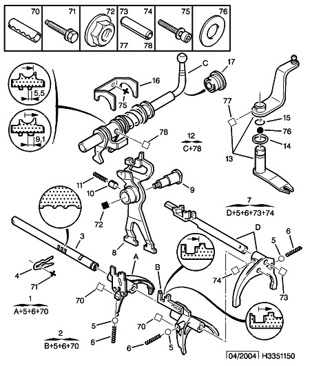

Hola , veras como te ofrece osomarius el despiece tienes que revisar el orquillado que monta en los selectores hay lleva las bolas y muelles puedes probar previamente de endurecerlas antes de desmontar. Es el numero 5 y 6 de la figura de abajo del todo
