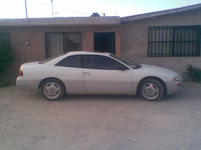

:( hola a todos mi pregunta de hoy es , tengo un carro sebring 96 v6 coupe lo mande a reparar del motor por roptura de la banda del tienpo le repararon motor, le cepillaron cabesas, lo anillaron, cambio de bomba de agua,todo el kit de distribucion, 8 valbulas de 24 q trae , y al momento de poner el motor q me lo bajaron por completo para enpacarlo no funciono, nomas prende y se apagale checaron sensor de sigueñal y se lo canbiaron,el distibuidor tanbien lo pusieron nuevo y sige teniendo misma falla , a ora dise el mecanico q de ser la alarma de agencia, q bloqueo el motor ,llebe a un especialista en alarmas y dise q esta bien la alarma '-- alguien me pudiaera ayudar? porfis alguien tiene el manual de taller de ete carro?
