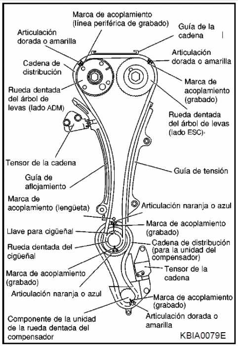

Buenas noches a todos, Alguien me puede ayudar en darme las maarcas de las distribucion de un nissan xtrail 2003

Aqui esta amigo... espero llegar a tiempo y haberte ayudado

Muchas gracias por la ayuda le agradezo mucho, Buenas noches
