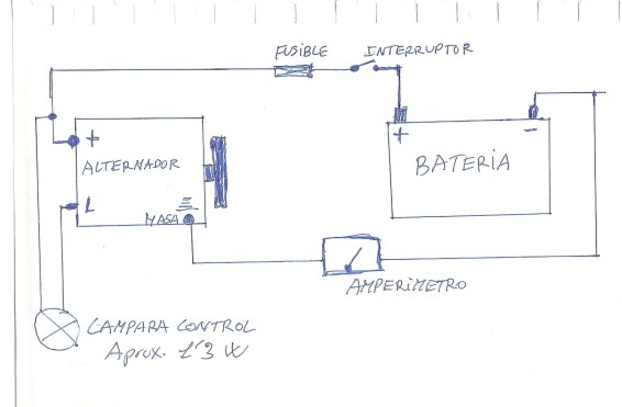

Mi duda viene a la hora de conectar el alternador a la batería de coche. Veo un tornillo que debe ser masa, otro que parece el positivo y una ficha con un faston.
Cual sería el esquema de conexión?
Podria incorporar un voltímetro para conocer el nivel de carga?
De que sección han de ser los cables para conectar a la batería?

si quieres que algien te ayude debes de especificar de que vehiculo es el alternador. Para que un alternador funcione necesita hacer tierra en la estructura por medio de la carcesa, la linea de carga o positivo es la que tiene una tuerca y esta aislada con una arandela plastica en la base. Si es con regulador incorporado necesitas conectar en el las lineas que vienen marcadas L y S la S es voltage y la L es una luz piloto. Esta luz piloto se alimenta con voltage positivo y hace tierra al conectarse al terminal del alternador y sa apaga cuando comienza a cargar. El positivo es para alimentar el regulador aunque hay alternadores que lo traen pero no viene conectado y siempre es mas esencial la coneccion de la luz piloto que la linea S de bateria porque sin la luz piloto no trabaja el regulador de voltage del alternador. Generalmente traen estas letras pero habria que saber como es el tuyo para ver como conectarlo

Hola.Me gustan las ideas originales,curioso invento. Una vez excitado el alternador, con 2000r.p.m.es suficiente para cargar, pero quizas el problema lo tengas en el inicio de la carga, tendras que pedalear un poquito más fuerte hasta que se haya apagado la luz de control. Si mientras se carga la bateria no tienes consumo, con un cable de 5 mm creo que tendras suficiente, el de la luz de control con un cable pequeñito es suficiente, el fusible yo lo pondria de 40A. Si el alternador tiene una sola salida fauston es de suponer que lleva el regulador incorporado y el esquema que adjunto tendria que funcionarte bien. ¡¡Suerte y adelante!!,ya nos contaras el resultado. Saludos
