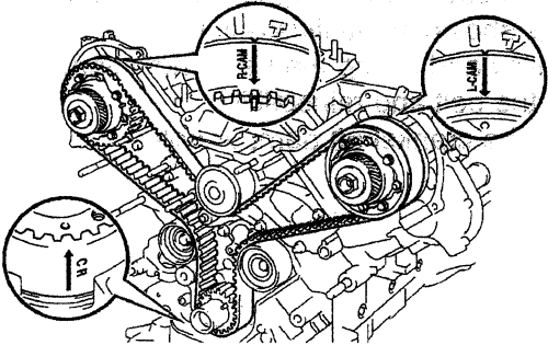

Amigos:
Tendria alguien la amabilidad de pasarme el diagrama de puesta a punto de el motor TOYOTA 3UZ-FE.
Muchas Gracias.
14 años 11 meses antes #25080 por sorto73
Respuesta de sorto73 sobre el tema Puesta a punto motor 3UZ-FE
espero sirva este.
El siguiente usuario dijo gracias: Wacharo
14 años 11 meses antes #25097 por Wacharo
Respuesta de Wacharo sobre el tema Puesta a punto motor 3UZ-FE
Muchas Gracias por el diagrama ahora necesito un diagrama de puesta a punto para el motor TOYOTA 3UR-FE 5.7L
