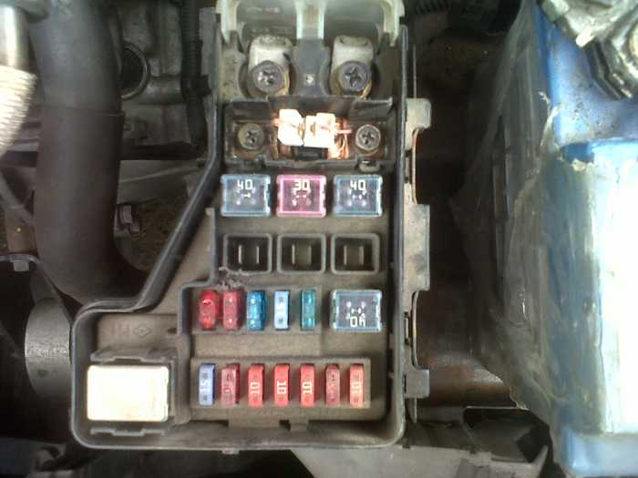

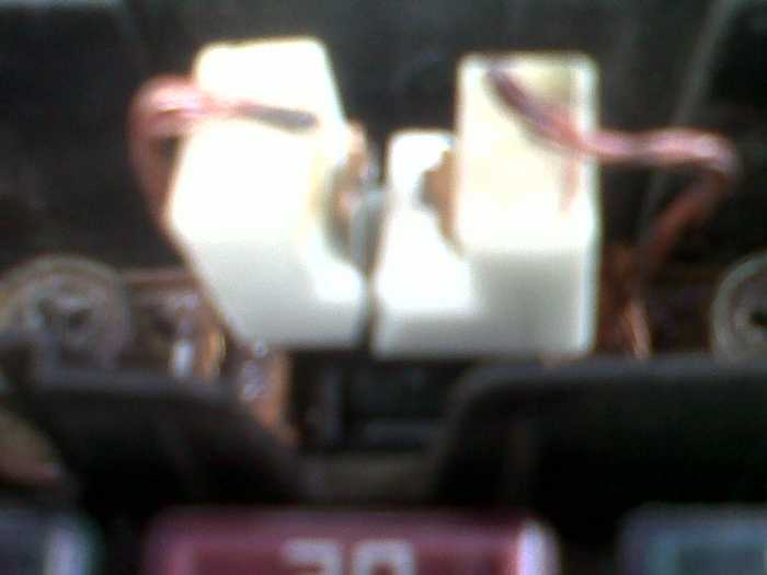

Hola, tengo un nissan sentra manual 1.8 año 2004, se me quemo un fusible, del que depende el arranque o algo parecido. Cuando le doy contacto, el motor tiene la intension de arrancar pero no lo hace hasta que la bateria deja de dar fuerza al arranque. mire en la la caja de fusibles y me di cuenta que habia un fusible "cortado", alguien sabe como se llama? les mando la foto ahora

las fotos estan medias complicadas de ver jajajja pero me parece que es el de corriente de llegada, a la fusilera es decir el que surte a la fusilera de corriente has un puente con un cable para que pruebes y luego lo compras.

siii. muchas gracias... anoche di con la solución... era una fusible de 100a... me costo us $ 2. gracias...

El fusible se llama Master ya que es el principal es de 100 A encargado de surtir corriente a todo el vehículo,( reemplazarlo) no le hagas puente ya que si hay un corto en el sistema se puede quemar la instalación electrica y sin exagera se puede hasta incendiar el coche.
