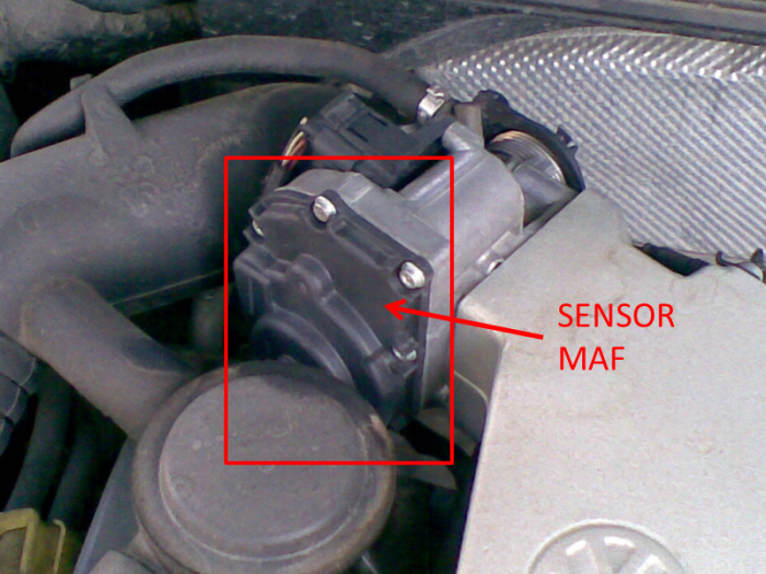

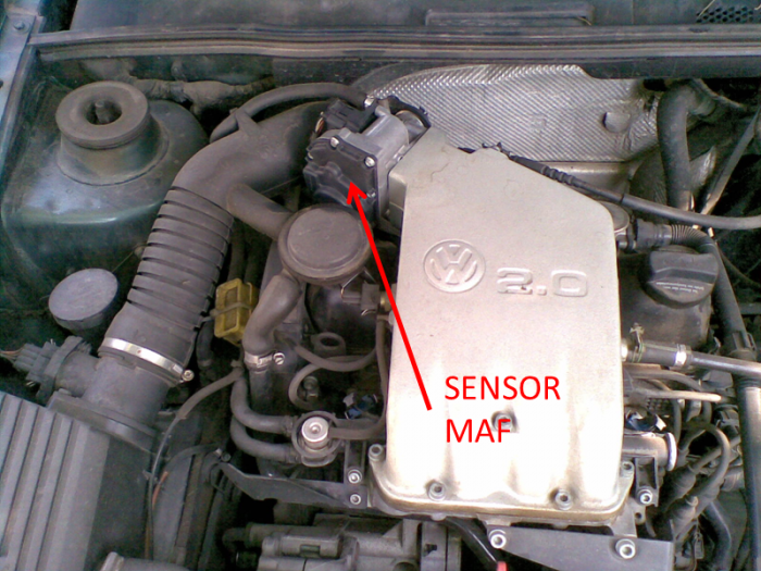

Muchas gracias a Antonio Campos y a Kikemec por sus consejos la cuestion que ya revise y mi carro no trae el sensor maf comun que es como un cilindro le tomare una foto y subirla al foro para estar mas seguro de hecho el carro ya no falla se mantiene estable el unico problema es cuando enciendo el clima entonces es cuando empieza a variar las revoluciones. gracias
14 años 8 meses antes #27700 por NEGRO84
Respuesta de NEGRO84 sobre el tema SENSOR MAF DE JETTA97
QUE TAL DE NUEVO POR AQUI LE TOME FOTOS AL QUE SUPUESTAMENTE ES EL SENSOR MAF DE MI CARRO COMO LES DECIA MI CARRO ES UN JETTA 97 AMERICANO UNA VEZ TUBE EL MISMO PROBLEMA Y LE LIMPIARON ESTA PIEZA QUE LES MUESTRO EN LA IMAGEN SEGUN ALGUNOS AMIGOS ME DICE QUE ESTE ES EL SENSOR MAF LA VERDAD BUSQUE EL DESPIECE DE ESTA PIEZA PORQUE NO QUIERO REGARLA O QUE AL MOMENTO DESTAPAR LA PIEZ SALGAN VOLANDO PIEZAS DE LA MISMA. MUCHO AGRADESCO SU AYUDA.
