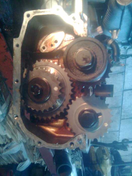

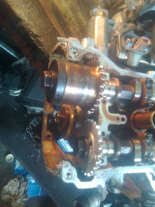

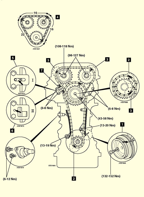

hola, nesecito ayuda, resulta que este vehiculo le sonava la cadena al encenderlo, se prosedio a cambiarla una ves armado no da compresion me marco 50lbs por cilindro,pero no hay valbulas dobladas ya esta revisado alguna idea de como cincronisar la cadena yo use un esquema el que presento pero no me funciona en que me estoy equibocando? dejo una foto del tipo de cadena que usa este nissan.

coloca tu cadena como dice el diagrama y chequea que este correctamente sincronizado guiandote con el traslape de valvulas del 4 cilindro, si esta bien gira 2 vueltas al cigueñal y verifica de nuevo que este bien sincronizado.
Nota: tu motor no es el ga16, segun las fotos es el ga16de que trae el sistema vtc, talvez este es el que te esta dando problemas

poner esa cadena es la papa solo asegurate que la calada de la primera cadena quede en las tres marcas y despues pones la segunda y ya, la marca del piñon doble no es la misma para la cadena corta y la larga. si no hay valvulas dobladas entonces el cigueñal no esta calado correctamente.

hola amigo...si ya armo la distribucion y te esta dando problemas no quite la tapa de la distribucion inferior solamente quite la tapita del cabezote,ponga el piston uno en pms y coloca la cadena pequeña con las valvulas en traslape y olvidese de las marcas ...pera esto tine q quitar los 2 tensores ...listo
