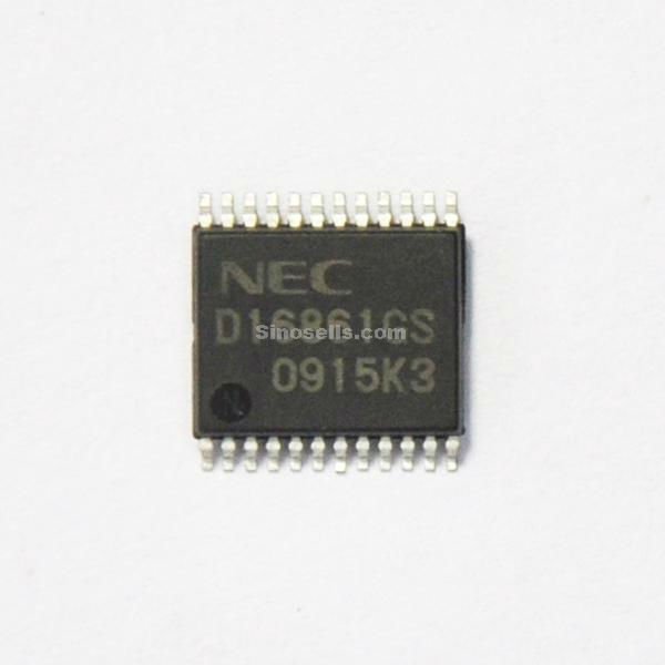

14 años 11 meses antes #27884 por choto
Respuesta de choto sobre el tema no ay chispa
en estos carros hay un problema bien comun, y es que se daña el driver que controla las bobinas si hay disponibilidad de comprar otra ECU aslo por que por regla en casi todos los vehiculos si no hay chispa no hay inyeccion y si hay inyeccion pero no hay chispa entonces es problema de modulos de ignicion o ECUS aqui en mi pais se resuelve el problema cambiando el IC D16861GS por un DM74LS04 pero tiene que reemplazarlo alguien con conocimientos y experiencia en reparar ECUS porque es bien delicado el trabajo y hay que saber como se conecta, identificar las entradas y las salidas del IC y solo se utilizan 4 de las 6 entradas y salidas del IC , la alimentacion es la misma 5v pero al ser el ic mas simple que el original queda dando codigos de falla de bobinas porque no tiene diagnostico para indicarle a la ECU que estan conectadas las bobinas.
