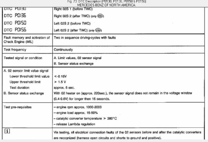

segun el manual estos codigos son de sensores 1 de los 2 bankos del motor y se fijan porque los sensores permanecen generando 0.4 a 0.6v por mas de 15 segundos para que te de falla de los 2 es que falla el motor, puede estar muy pobre de combustible. Lo que puedes hacer es ver los datos en vivo con un scanner los sensores generan hasta 0.9 o en un extremo 1.2v si esta demasiado rica la mezcla de combustible y solo sube tanto al acelerar bruzcamente. En marcha minima casi siempre varian constante mente y si los sensores no varian mucho o se quedan estaticos dan este tipo de problema. dinos como varian estos sensores pare poderte ayudar o si tu vehiculo tiene sensor de flujo de aire prueba limpiandolo o cambiandolo por otro para siempre viendo la reaccion de los sensores de oxigeno
Archivo adjunto no encontrado
aqui te dejo una captura del procedimiento de reparacion de estos codigos
