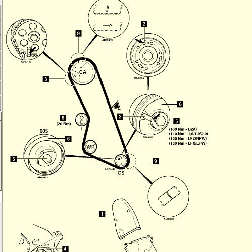

Hola... bueno pues primero saludarlos a todos pues soy nuevo aca, y segundo tuve problemas con la correa de mi peugeot 306 XR. 1800cc y 8 vavulas, bueno pues se revento la correa con sus consecuencias, no devi creerle al anterior dueño cuando dijo que estaba recien cambiada, pero bueno. ya arregle culata y monte todo pero no consigo encontrar las marcas para poner la correa en su posicion, la marca de la polea de cigueñal es clara y no tengo problemas con esta pero para la polea del eje de levas no se cual es su piosicion??? lleva por la cara unterna un punto y por la externa otro?? bueno pues alguien sabe donde van estos puntos? gracias por la ayuda pero no he podido terminar esto y no quiero ensayar para evitar daños de nuevo....

Hola, espero que te aclares con la imagen.
Además de los pasadores de calado, debes fijarte en la marcas de la correa.
En el cigüeñal el agujero bueno es el de 8 mm.
Un saludo

hola buenas noche ,es facil y no es ,quien tiene pratica es facil quien no la tenga capas se te pone dificil ,bueno aya van mi comentarios ,la polea te marca el punto del cigueñal.si no escontras el punto del arvol de leva saca la tapa de valvula con cuidado cores el cigueñal un poca para el lado derecho o isquierdo luego con cuidado con una cheve guiras el arvol de leva asta que en nel 04 cilindro tu vea que estan balanseado los dos valancin,ese es el punto de arvol de leva cores de nuevo el cigueñal para la marca de la polea pones la correa la esticas dandole una sierta soltura por que si la apretas de mas vas ah tener plovlemas otras cosa ,bueno espero averte ajudado en lago,chau un abraco

Gracias a ambos, bueno pues he buscado aca mismo y baje el manual parar el carro y ahi estaba todo... osea ya prendio!!!! y fuciona perfecto, de nuevo gracias!!!
