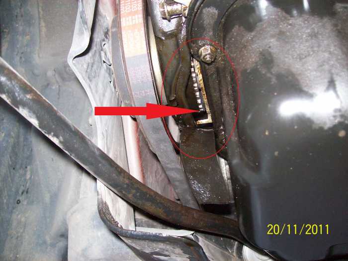

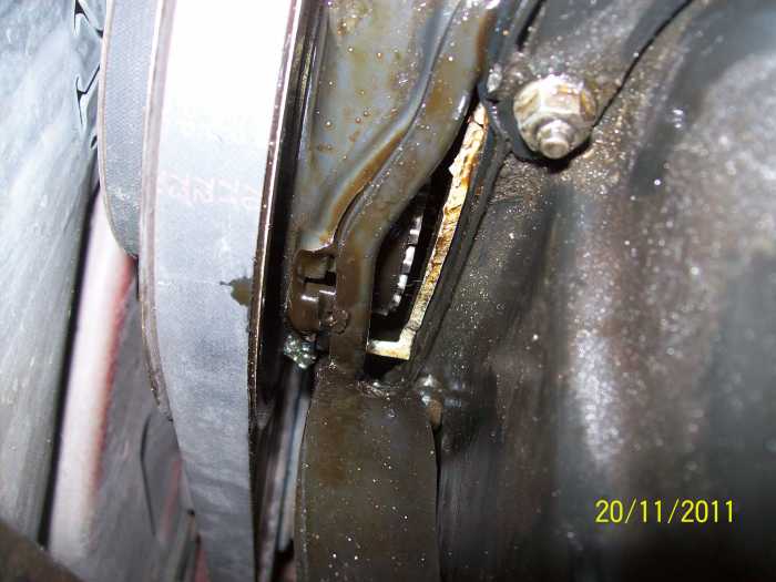

Hola , he perdió casi todo el aceite por la culpa de esta rotura que esta al lado del cárter ,como podéis ver en las siguientes fotos .
No se como se llama lo que se ha roto. Esta reparación necesita un mecánico experto o la puedo hacer yo .
Gracias
14 años 10 meses antes - 14 años 10 meses antes #28442 por txuygas
Respuesta de txuygas sobre el tema Motor Honda F18A3 ( Rover 618i)
Aupa. ya se lo que esta roto se llama bomba de aceite y todo por la culpa del tornillo que sujeta la tapa inferior correa distribución se ha aflojado y de esta manera desenroscando a llegado a la polea, donde recibió el golpe de gracia , total la broma en el taller oficial 800€(500piezas+300 m.o.).
DE VEZ EN CUANDO MIRAR ,POR SI HAY ALGUN TORNILLO SUELTO _ el bolsillo te lo agradecerá .
