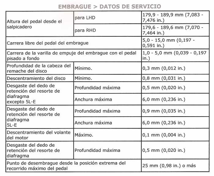

hola como estan deseo conocer los parametros de carrera de horquilla y pedal de embrague de una camioneta hilux totoya. y cuales son las medidas minimas y maximas.

Buenas noches. Este diagrama es para los modelos europeos KUN.., GGN..,LN..,TGN.., espero que para los modelos americanos tambien sirva. Saludos desde España.

lo cierto es que tengo el problema con desgaste con un disco de embrague pero quieren para hacer un informe tecnico con medidas de parametros carrera de pedal. bombin, y horquilla de embrague.sin necesidad de desmontar caja de cambios. solo sustentar con medidas. gracias
