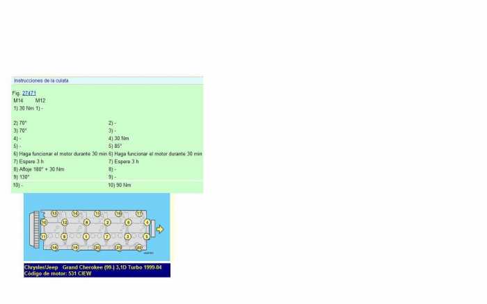

hola la tengo,pero no te la puedo enviar por aqui
14 años 9 meses antes #29670 por vicn3
Respuesta de vicn3 sobre el tema Necesito el torque de la culata cherokee diesel 3.
SON 10 ETAPAS LA PRIMERA APRIETAS TODOS LOS M 14 Y LOS M12 TE LOS SALTAS,EN LA SEGUNDA COMO LA TERCERA AUMENTAS EN 70º + 70º LOS M 14 . EN LA CUARTA ETAPA ES CUANDO TOCAS LOS M 12 DANDOLE 30NM ,LA QUINTA LE DAS 85º + SOLO A LOS M12. LO ARRANCAS ETC. EN LA OCHO UNA VEZ FRIO AFLOJAS LOS M14 180º Y LOS VUELVES A APRETAR A 30NM UNO A UNO ( OJO CON NO AFLOJARLOS TODOS).EN LA NUEVE SI APRETAS A 130º + EN SECUENCIA. Y PARA TERMINAR COMPRUEBA QUE LOS M12 TEGAN 90 NM SI NO SE LOS DAS, SIEMPRE SI AVERLOS AFLOJADO.... ESPERO TE SIRVA DE AYUDA
SALUDOS VIC

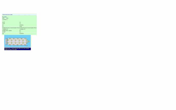

14 años 9 meses antes #29671 por vicn3
ESTA SE VE MEJOR
14 años 9 meses antes #29770 por rasamolu
Respuesta de rasamolu sobre el tema Necesito el torque de la culata cherokee diesel 3.
Gracias amigo al leerlo lo recordé, es lo que una vez tuve anotado y se me extravio... Perfecto le dimos el torque que nos indicaste y esta trabajando muy bién, gracias has sido de gran ayuda, pues los consecionarios soy muy reacios a entregar esta información
