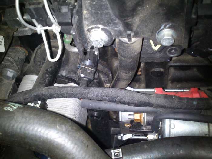

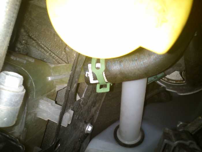

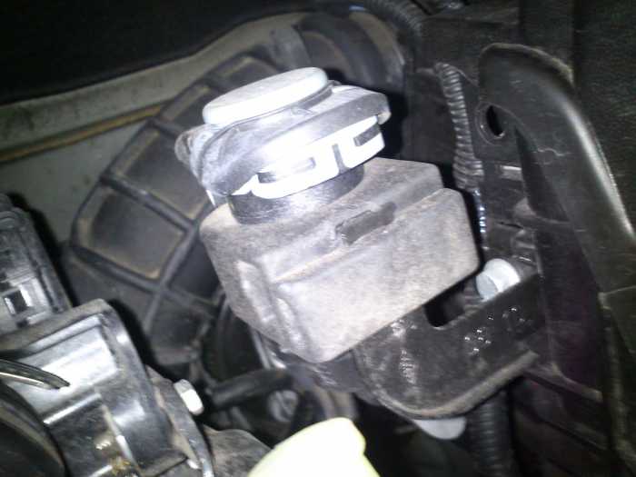

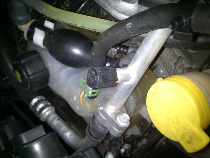

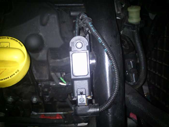

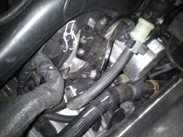

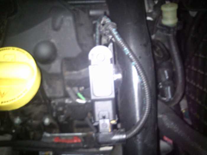

Pues nada compañeros que tengo una Renault Scenic III 1.5 dci de 85 cv,del año 2010 y quiero instalarle un reloj de temperatura para el anticongelante,para evitar sobrecalentamientos y averias serias en el motor.
Tengo bastantes dudas de como hacerlo pero bueno ahora que tengo mas tiempo libre pues quiero instalarselo yo mismo.
¿ en donde puedo poner el sensor de la temperatura,en el bloque motor,mamguito o en el radiador ? ¿ me gustaria hacerlo lo mas sencillo posible y que sus lecturas de la temperatura del agua sea la mas efectiva posible ? un saludo y gracias

Ahi van unas fotillos de mi motor,un saludo

Muy facil no debe de ser, pero busca por la culata o el bloque motor si llevas algun tapon roscado. Lo quitas y puedes conectar alli un sensor de temperatura que cojas de desguace, con su respectivo reloj de temperatura, porque la resistencia interna del sensor ira acorde con el reloj. Cojelos del mismo coche y no tendras problemas, lo dificil sera conseguir el mismo paso de rosca del sensor que el de tu tapon. Saludos!

ok Logannn lo mirare aver si encuentro algun tapon roscado en el bloque y comprobare si puedo poner ahi un sensor,un saLUDO
