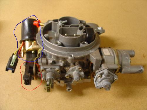

Bien, este es el carburador que monta mi coche...
Si no estoy equivocado, lo marcado en azul es el motor paso a paso pero...lo marcado en rojo es el sensor de la posicion de la mariposa??????
Gracias...
