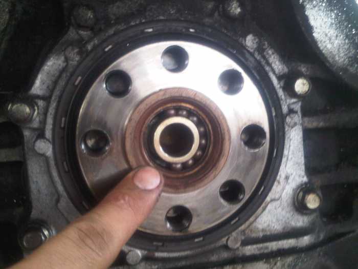

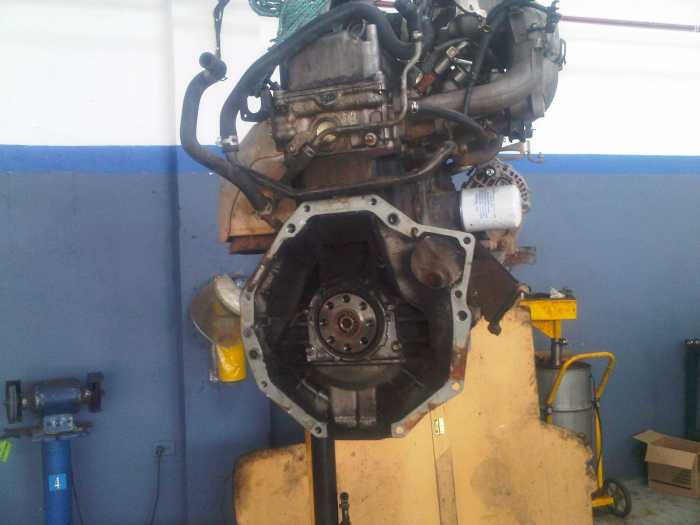

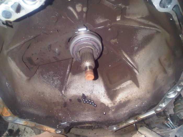

BUENA TARDES, TENGO UN PROBLEMA CON UN VEHICULO MAZDA B2600, EL CUAL INGRESO EN GRUA POR QUE TENIA FRENADO EL MOTOR, PASE A VERIFICAR EL MOTOR Y EFECTIVAMENTE NO GIRA, PROCEDIA DESMOTARLO Y ME DOY CUENTA QUE LA BALINERA, LA PRENSA Y EL DISCO ESTAN QUEMADOS, PERO ADICIONAL A ESTO TAMBIEN TIENE DAÑADA LA BALINERA QUE VA EN EL CIGUEÑAL.
BUENO YA LES E CONTADO LO QUE ME SUCEDIO, AHORA LES CUENTO LA PREGUNTA QUE TENGO;¿LA BALINERA QUE VIENE EN EL CIGUEÑAL SE PUEDE REEMPLAZAR, O VIENE CON TODO EL CIGUEÑAL?
POR FAVOR AYUDENME ES UN DILEMA QUE TENGO PERO NO QUIERO DESMONTAR PARTES QUE NO SEAN NECESARIAS...

es completamente reemplazable, uno de los metodos super practicos para desmontar este rodamiento, por medio del orificio de su cubeta central ir ataconeando papel mojado y con una pieza que ajuste en su diametro interior golpear con un martillo firmemente en el taco de papel y vober ha ataconear mas papel mojado y repetir la operacion hasta que ceda el rodamiento. si no me creen intentalo!!! santo remedio...

asi es, es reemplazable, yo lo conozco como buje piloto (solo que en tu caso no es buje sino un balero)
y el metodo para quitarlo como dice unimotors si me he hecho y me ha funcionado pero en bujes
