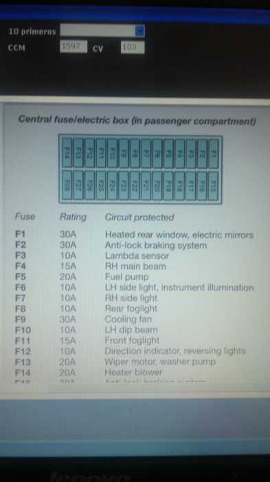

ola buenas a todos me gustaria saber si alguien tiene el esquema de la caja de fusibles de un ford escort del 91 1.6 gasolina o donde podria encontrarlo

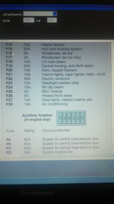

Respuesta de alesombeck sobre el tema caja de fusibles
mira en el programa toleranc aparecio esto como la fusiblera.. disculpame me quede sin tinta en la impresora no te lo pude escanear, pero les saq una foto y se ve bien.. si necesitas algo mas espesifico avisame y te lo busco saludos..
