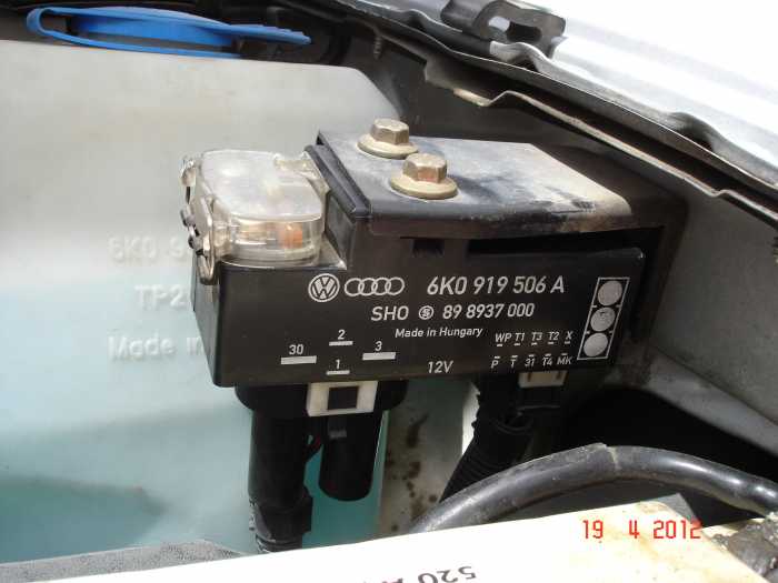

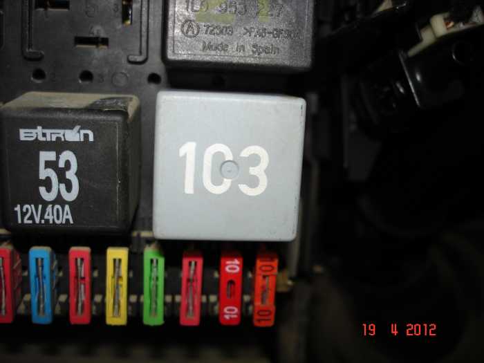

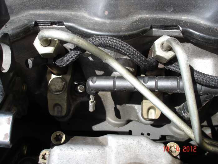

Buenas compañeros, no tengo corriente en las bujias de incandescencia (precalentadore),, no encuentro el fusible (S-39), ni la unidad de control automatico (J-179), podriais echarme una mano y decirme si voy bien encaminado. El relex es (J-52) y esta ok, gracias compis

Perdonad pero no puse datos del coche, estare tonto seat cordoba sx del 97 naturalmente tdi 90cv. Me descargue el manual de taller y el esquema esta en la pag. 447 del temario, pero no lo veo claro, sobre todo la unidad de control para automatico del tiempo de incandencencia, gracias
ya estoy mareado de buscar,, me ronda por la cabeza hacer como los antiguos,, poner un pulsador en el salpicadero conectado a la bateria y a los calentadores,, jajaja
